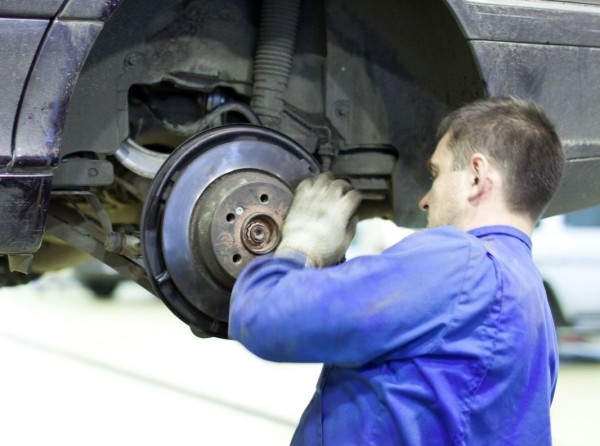

В тормозах может стучать из-за коррозии или грязи
Задние тормоза. После нажатия на педаль тормоза слышен шум или возникает вибрация всего кузова? Это частая неисправность, характерная для сырой погоды. Обычно это связано с тонким слоем коррозии, грязи на колодках или внутренней поверхности тормозных барабанов. В этом случае попробуйте проехать сотню метров со слегка вытянутым ручником — слой коррозии исчезнет в результате трения.

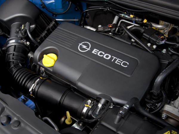

Неисправности в моторном отсеке:
Ремень генератора. Неполадка выдает себя пронзительным визгом после запуска двигателя или при резком увеличении оборотов. Чтобы он прекратился, ремень нужно подтянуть. Не помогло или звук вернулся через некоторое время? Меняйте на новый.
Помпа. Неисправна в том случае, если на холостом ходу из передней части моторного отсека слышен рокот и/или тонкий свист. В этом случае ее нужно заменить.
Cлышен рокот и/или тонкий свист? Проверьте помпу
Зажигание. Металлический звонкий стук при разгоне автомобиля говорит о детонации (взрыве горючей смеси в камере сгорания). Скорее всего, установлено слишком раннее зажигание, вы залили некачественный бензин либо в камере сгорания образовалось большое количество нагара. Кроме того, причиной детонации может быть перегрев двигателя или старые свечи. Указанный выше звук издают поршни двигателя, принимающие на себя ударную волну от взрывов топливной смеси в камерах сгорания. Долгая езда с таким звуком приводит к разрушению двигателя. Поэтому лучше сразу ехать к электрику.
ГРМ. Шумы газораспределительного механизма (ГРМ) на фоне общей работы двигателя прослушиваются очень хорошо. Слабо натянутая цепь издает стрекочуще-хлопающий звук, который усиливается при увеличении оборотов двигателя и пропадает при сбросе газа. Правда, если установлена не цепь, а ремень ГРМ, никаких тревожных звуков перед обрывом не будет (его нужно просто менять каждые 60-100 тыс. км, в зависимости от рекомендаций производителя). Обрыв ремня обычно сопровождается громким металлическим звуком удара, который говорит о том, что водитель «попал» не меньше, чем на $1000 капремонта.
Есть ряд способов проверить качество капремонта, не разбирая двигатель. Для этого мотор достаточно просто послушать. Так, коренные подшипники коленвала в случае неисправности издают металлический глухой звук, если резко нажать на педаль газа при холостых оборотах. Частота стука увеличивается с повышением частоты вращения коленвала. Более резкий звук и с неравномерными промежутками вызывает чрезмерный осевой зазор коленвала. Еще более резкий звук издают шатунные подшипники.
Если неисправна лишь одна из шеек, то место стука легко определить, отключая по очереди свечи зажигания. Кривые поршни издают приглушенный стук. Стук впускных или выпускных клапанов, слышный с равномерными интервалами — скорее всего, сигнал того, что требуется регулировка клапанов, или повышен износ клапанного механизма, или сломался один из элементов этого механизма. Когда двигатель набирает обороты, а стук начинает внезапно усиливаться, то, скорее всего, причина в том, что зазоры клапанов увеличены.

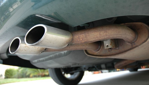

Выхлопная система
Если она неисправна, то звук невозможно спутать с каким-то другим: глушитель вначале ревет, потом раздаются звуки пистолетного выстрела, которые, если их игнорировать, перерастают в автоматные очереди. Чем быстрее вы обратитесь на СТО для устранения раздражающего рева, тем дешевле обойдется ремонт. Заварить дырку стоит 40—70 грн, а замена всего глушителя обойдется в 1—2 тыс. грн. (в зависимости от производителя запчасти).
Кстати, при диагностике глушителя обратите внимание на жидкость, которая выходит из выхлопной трубы. Если капает немного воды (жидкость на ощупь не жирная) — ничего страшного, это конденсат. А вот если она жирная или имеет «химический» цвет и запах (бензина, масла), нужно обратиться на СТО к мотористу — это может говорить как о мелкой (например, виноваты маслосъемные колпачки клапанов), так и о серьезной неисправности, когда через кольца в цилиндрах вода проникает в картер, а затем смешивается с маслом. В итоге в системе смазки роль моторного масла начинает выполнять водомасляная смесь, неспособная осуществлять надлежащим образом смазывающую функцию. Такую проблему нужно устранить немедленно, иначе мотор ждет дорогостоящий капремонт.
