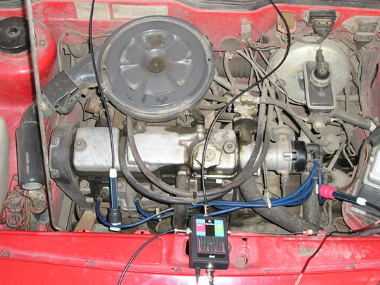

Для проведения диагностики классического зажигания по первичному напряжению, необходимо снять осциллограмму напряжения на первичной обмотке катушки зажигания путём подсоединения осциллографического щупа к первичной цепи катушки зажигания.

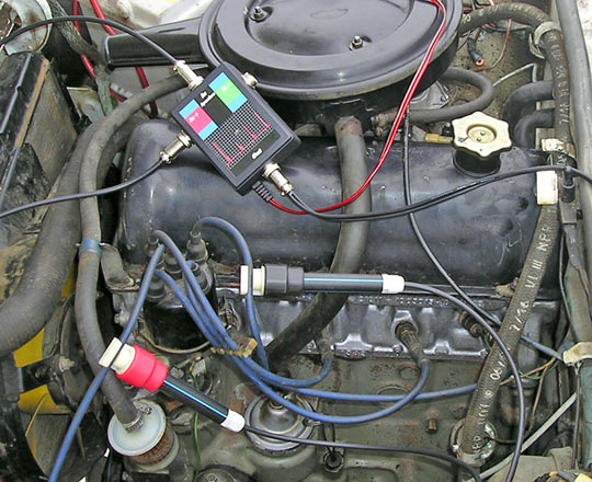

Для проведения диагностики классического зажигания по вторичному напряжению, ёмкостной датчик должен быть установлен на высоковольтный провод идущий от катушки зажигания к крышке распределителя зажигания, датчик первого цилиндра — на высоковольтный провод первого цилиндра.
Теперь, после пуска двигателя и включения режима "Ignition_Classic" программа USB Осциллограф начнёт отображать "парад цилиндров" и параметры импульсов зажигания: пробивное напряжение, время и напряжение горения искры для каждого цилиндра индивидуально.
1. Точка съёма сигнала с помощью ёмкостного датчика.
2. Точка съёма синхронизирующего сигнала с помощью датчика первого цилиндра.
3. Точка подсоединения осциллографического щупа к первичной цепи.
4. Аккумуляторная батарея.
5. Выключатель зажигания.
6. Катушка зажигания.
7. Распределитель зажигания с механическим контактным прерывателем.
8. Свечи зажигания.

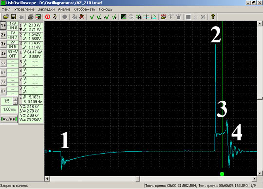

1. Начало накопления энергии в магнитном поле катушки зажигания (момент замыкания контактов прерывателя).
2. Пробой искрового промежутка между электродами свечи зажигания и начало горения искры (момент размыкания контактов прерывателя).
3. Участок горения искры.
4. Конец горения искры и начало затухающих колебаний.

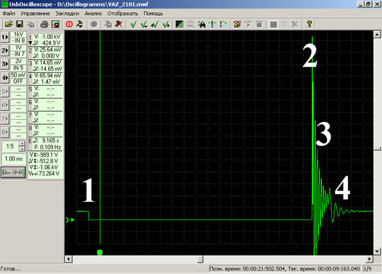

1. Момент замыкания контактов прерывателя (начало накопления энергии в магнитном поле катушки зажигания).
2. Момент размыкания контактов прерывателя (пробой искрового промежутка между электродами свечи зажигания и начало горения искры).

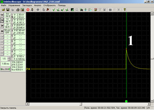

1. Пробой искрового промежутка между электродами свечи зажигания первого цилиндра.
