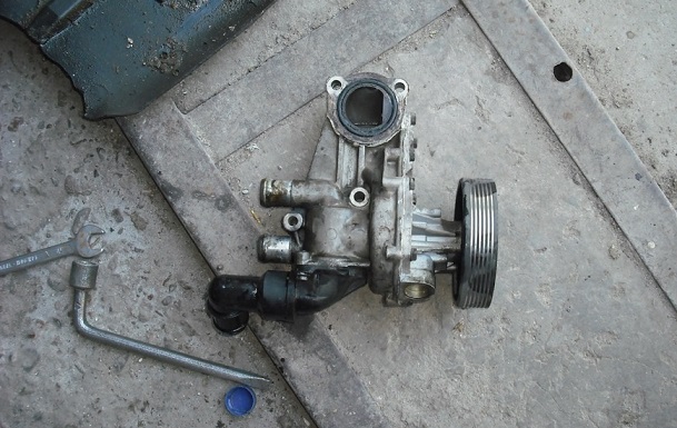

Если двигатель "закипает", нужно проверить систему охлаждения. Диагностировать ее достаточно просто. Прежде всего проверяем уровень охлаждающей жидкости; если ее мало - нужно долить. Если с жидкостью все в порядке, а мотор все равно перегревается, следующий "подозреваемый" - помпа. Чтобы проверить ее, нужно убедиться в наличии давления в системе охлаждения. Обычно для этого достаточно снять крышку расширительного бачка и завести двигатель: при исправной помпе видна циркуляция охлаждающей жидкости.
ТЕРМОСТАТ.
Помпа - исправна? Проверяем термостат. Чтобы убедиться в его работоспособности, достаточно дотянуться до радиатора: если горячий - значит, жидкость идет по "большому" кругу, если же нет - причина в нём.
